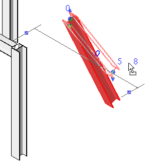

  5. Passen Sie die Position der Oberkante der Stütze mit dem Steuerelement des Endpunkts der Stütze an. Wenn die Stütze auf Geneigt - endpunktgesteuert eingestellt ist, passen Sie die Höhe der Oberkante der Stütze mit dem vertikalen Pfeil- oder Textsteuerelement an.
    Winkelgesteuerte Änderung
  6. Passen Sie die Position der Basis der Stütze mit dem Endpunkt der Stütze an. Wenn die Stütze auf Geneigt - endpunktgesteuert eingestellt ist, passen Sie die Höhe der Basis der Stütze mit dem vertikalen Pfeil- oder Textsteuerelement an.
    Endpunktgesteuerte Bearbeitung
Die Stütze passt die Länge und Neigung auf Grundlage der Parametereinstellungen und Endpunktanpassungen an.
