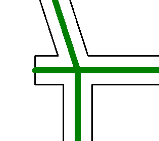

In diesem Beispiel verbinden Sie drei Wände. Ein Wandende ragt ein wenig über die Verbindung hinaus. Passen Sie das Modell so an, dass alle drei Berechnungsmodelle am Schnittpunkt enden.
Klicken Sie auf Registerkarte Berechnung Gruppe Werkzeuge für Berechnungsmodell Berechnungsmodell anpassen.
Klicken Sie auf Registerkarte Berechnung Gruppe Berechnungsmodell bearbeiten Wand anpassen.

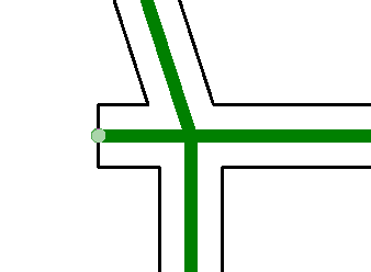

Wählen Sie das vertikale Element des Berechnungsmodells der Wand am Wandende (gefüllter Kreis am Ende) als Quell-Berechnungsmodell.

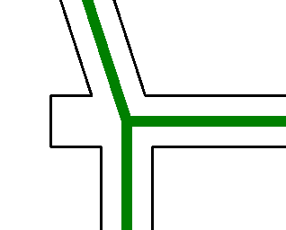

Wählen Sie das Berechnungsmodell der unteren Wand als Ziel-Berechnungsmodell. Das Wand-Berechnungsmodell wird angepasst wie dargestellt.
Klicken Sie zum Zurücksetzen des Berechnungsmodells der Wand auf Registerkarte Berechnung Gruppe Werkzeuge für Berechnungsmodell Berechnungsmodell zurücksetzen, und wählen Sie das Berechnungsmodell der Wand aus.
