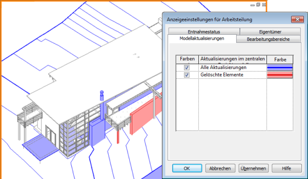

Sie können in der Anzeige sehen, welche Elemente in einem Modell mit Arbeitsteilung im zentralen Modell aktualisiert oder daraus gelöscht wurden.
So machen Sie aktualisierte Elemente grafisch erkennbar
- Klicken Sie in den Steuerelementen für Ansichten auf
Modellaktualisierungen. Die aktualisierten Elemente werden im Modell angezeigt.
So weisen Sie aktualisierten Elementen Farben zu
Anzeigeeinstellungen für Arbeitsteilung.
- Klicken Sie auf die Registerkarte Modellaktualisierungen.
- Wählen Sie wie benötigt für Alle Aktualisierungen und für Gelöschte Elemente die Option Farben anzeigen
Anmerkung: Gelöschte Elemente werden als Aktualisierungen angezeigt, wenn Sie ihnen keine Farben zuweisen.
- Klicken Sie auf Farbe. Wählen Sie im Dialogfeld Farbe die gewünschte Farbe aus, und klicken Sie auf OK.
- Klicken Sie auf Anwenden.
Die angegebene Farbe wird im Modell für die entsprechenden Aktualisierungen oder gelöschten Elemente angezeigt.
