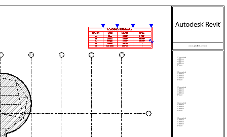

So fügen Sie einem Plan einen Hinweisblock hinzu
  1. Erstellen Sie im Projekt die Projektansicht, die Sie mit Beschriftungen versehen möchten.
    Weitere Informationen erhalten Sie unter Dokumentieren und Präsentieren des Projekts.
  2. Fügen Sie der Ansicht Hinweise hinzu, und erstellen Sie den Hinweisblock.
    Weitere Informationen erhalten Sie unter Erstellen einer Beschriftungsliste (Hinweisblock).
  3. Fügen Sie einen Plan hinzu.
    Weitere Informationen erhalten Sie unter Hinzufügen von Plänen.
  4. Fügen Sie den Hinweisblock wie folgt in den Plan ein:
    1. Erweitern Sie im Projektbrowser Bauteillisten/Mengen.
    2. Wählen Sie den Namen des Hinweisblocks aus, ziehen Sie ihn in den Plan, und klicken Sie, um den Hinweisblock einzufügen.
