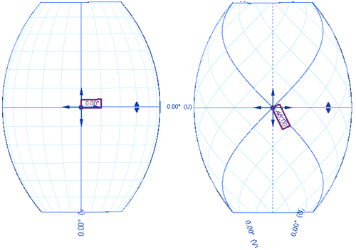

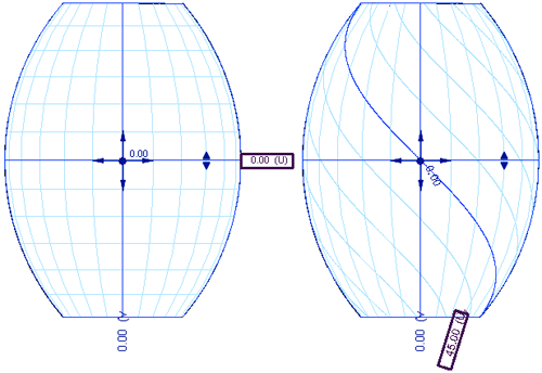

Sie können entweder das U-Raster, das V-Raster oder beide drehen. Steuerelemente, mit denen Sie den Drehungswinkel festlegen können, befinden sich am Ende der jeweiligen Umfangslinie. Wenn Sie die Werte für diese Parameter ändern, werden die Raster gedreht.
Um die Drehposition für ein Raster zu ändern, klicken Sie in das Wertfeld und geben einen neuen Drehungswinkel ein.
Wenn Sie beide Raster drehen möchten, klicken Sie in der Feld mit dem Wert für den Winkel, das sich am Schnittpunkt von U- und V-Raster befindet, und geben den neuen Winkel ein.
