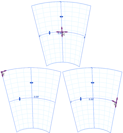

Mit dem Werkzeug Rasterausrichtung definieren Sie den Ursprung der Raster auf der Oberfläche. Sowohl das U- als auch das V-Raster sind standardmäßig auf der Oberfläche zentriert. Beide können jedoch nach links oder recht bzw. nach oben oder unten verschoben werden. Daraus ergeben sich die folgenden neun möglichen Positionen für die Ausrichtung des Rasters.
Oben links |
Oben Mitte |
Oben rechts |
Mitte links |
Mitte |
Mitte rechts |
Unten links |
Unten Mitte |
Unten rechts |
Das Werkzeug Rasterausrichtung springt an diese Positionen auf einer Oberfläche. Die folgende Abbildung zeigt, wie sich die Position der UV-Raster beim Verschieben des Werkzeugs Rasterausrichtung ändert.
