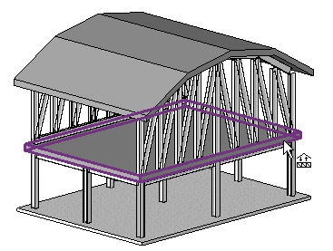

- Wählen Sie in der Optionsleiste Fachwerkbinder fixieren: Ober- oder Untergurt, um den entsprechenden Fachwerkbindergurt zu verbinden.
- Wählen Sie das Dach bzw. die tragende Geschossdecke aus.

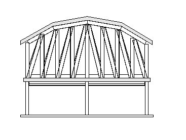

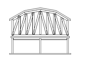

Auswählen eines Dachs bzw. tragender Geschossdecke |
Fixierter Fachwerkbinder |
| Obergurte |
| Untergurte |
Der Fachwerkbinder wird damit verbunden.
