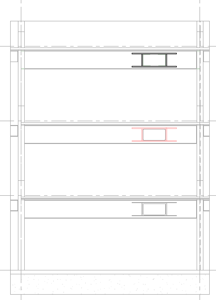

    Die Gruppe Eingefügte Elemente bearbeiten wird im Zeichenbereich angezeigt. Die neu eingefügten Elemente werden in der definierten Auswahlfarbe gekennzeichnet und können jetzt verschoben werden. Andere Elemente im Zeichenbereich werden grau angezeigt, was bedeutet, dass Sie sie im Modus Eingefügte Elemente bearbeiten nicht verändern können.
    Beispiel
    Revit Structure
    Beispiel
    Im Modus Eingefügte Elemente bearbeiten können Sie bestimmte Elemente markieren bzw. deren Markierung aufheben. (Nicht markierte Elemente werden in Schwarz angezeigt, ausgewählte Elemente in Blau bzw. der definierten Auswahlfarbe). Mit diesem Werkzeug können Sie bestimmte Elemente verschieben, ohne alle anderen eingefügten Elemente zu verschieben. Nach dem Verschieben eines eingefügten Elements können Sie dessen Markierung aufheben und dann ein anderes auswählen, um es an die gewünschte Position zu verschieben.
