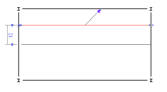

Wird die Skizze eines Trägersystems geändert, bleiben die Träger eines Systems mit den ursprünglichen Stützen verbunden, bis das Trägersystem zurückgesetzt wird.

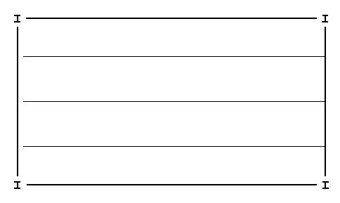

Originalträgersystem
Trägersystem mit Änderungen

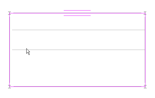

Gruppe Modus
Begrenzung bearbeiten.
Gruppe Anpassen
System zurücksetzen.
