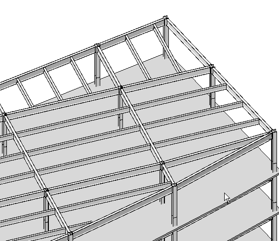

Revit StructureBei Trägersystemen (Feldern) wird ein einzelnes Rahmenelement erstellt, das eine Reihe parallel platzierter Einzelträger enthält. Trägersysteme bieten ein schnelles Verfahren, um Rahmen für Bereiche im Tragwerk zu erstellen, für die zusätzliche tragende Bauteile benötigt werden.

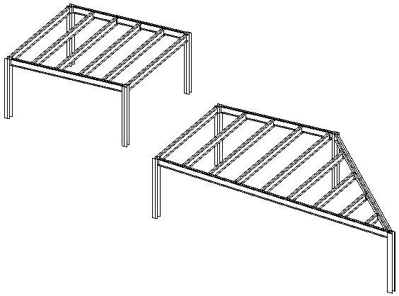

Die Parameter für Trägersysteme passen sich an Änderungen im Entwurf an. Wird eine Stütze verschoben, passen die Parameter des Trägersystems sich automatisch an diese Änderung an.
Beispiel: Trägersystem und parametrische Anpassung nach Verschieben einer Stütze
