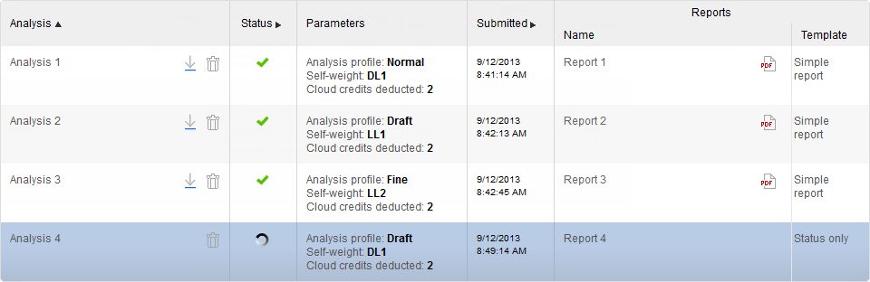

  2. Klicken Sie auf der Registerkarte Projekt in der Zeile mit der ausgewählten Berechnung auf die Berichtsverknüpfung (für HTML-Format), oder klicken Sie auf das PDF-Symbol.
Beispiel einer tabellarischen Auflistung der für ein Projekt durchgeführten Berechnungen

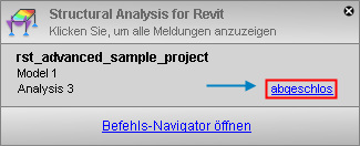

Sie können auf der Website auch einen Berechnungsbericht anzeigen, indem Sie auf die Berichtsverknüpfung im Meldungsfenster klicken.
Anmerkung: Dieses Fenster ist nur verfügbar, wenn die Revit®-Software ausgeführt wird.
