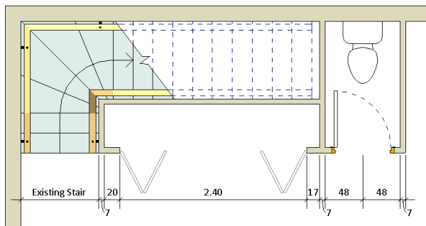

Überschreiben von permanenten Bemaßungswerten oder EQ-Beschriftungen
Sie können einen permanenten Bemaßungswert oder eine EQ-Beschriftung durch benutzerdefinierten Text ersetzen, wie in der folgenden Abbildung gezeigt.
Sie können auch einen Bemaßungswert durch Varianten innerhalb einer Elementklasse ersetzen (siehe Abbildung).
Sie können einen permanenten Bemaßungswert oder eine EQ-Beschriftung durch einen numerischen Wert ersetzen
