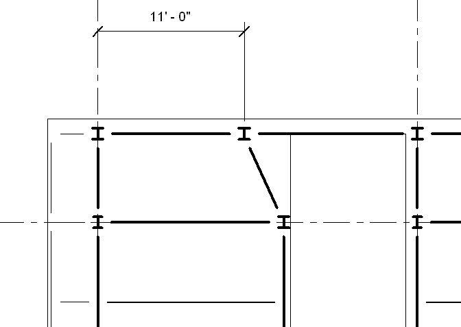

Revit StructureBei einer permanenten Bemaßung handelt es sich um eine Bemaßung, die von Ihnen bewusst platziert wird. Permanente Bemaßungen können in zwei verschiedenen Zuständen angezeigt werden: änderbar und nicht-änderbar. Sie können permanente Bemaßungen verändern, wenn die Geometrie, die sie referenzieren, zur Bearbeitung ausgewählt ist.
Ist die Geometrie, die von einer permanenten Bemaßung referenziert wird, nicht für die Bearbeitung gewählt, wird die Bemaßung in ihrer realen Größe angezeigt und kann nicht zur Bearbeitung gewählt werden. Dieses Verhalten wird verhindert, dass zu viele Bemaßungen angezeigt werden, wenn sie nicht zur Bearbeitung benötigt werden.
Beim Bemaßen von Bauteilen wie beispielsweise Türen und Fenstern können Sie entweder die Kante der zu bemaßenden Öffnung oder aber die Mitte des zu bemaßenden Bauteils auswählen.
