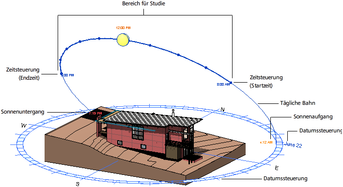

In der Sonnenbahn wird die Wanderung der Sonne über den Himmel für die im Projekt angegebene geografische Position grafisch dargestellt. Mithilfe der Bildschirm-Steuerelemente für die Sonnenbahn können Sie Sonnenstudien erstellen, indem Sie die Sonne an einem beliebigen Punkt auf ihrer täglichen Bahn und an einem beliebigen Punkt auf ihrem Analemma platzieren (siehe die folgenden Abbildungen und die Tabelle).
Modus Ein Tag
Modus Standbild bei ausgewählter Sonne
