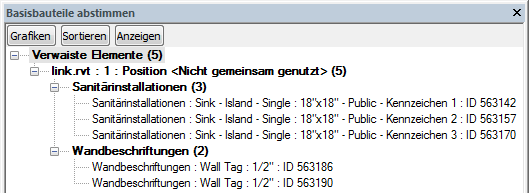

So überprüfen Sie verwaiste Elemente
- Klicken Sie auf Registerkarte Zusammenarbeit
Gruppe Koordinieren
(Basisbauteile abstimmen).
Der Browser für die Abstimmung der Basisbauteile wird angezeigt. Er ist standardmäßig auf der rechten Seite des Fensters angedockt. Sie können ihn verschieben, indem Sie seine Titelleiste an die gewünschte Position ziehen. Weitere Informationen zum Ändern der Größe und Position des Browsers für die Abstimmung der Basisbauteile finden Sie unter
Fixierbare Fenster.

Anzeigen eines verwaisten Elements
- Wählen Sie im Browser für die Abstimmung der Basisbauteile das verwaiste Element, nach dem Sie suchen möchten.
- Klicken Sie auf Anzeigen.
Revit zeigt das verwaiste Element an, wobei eine andere Ansicht geöffnet und bei Bedarf vergrößert wird.
- Um ein verwaistes Element, das nicht mehr benötigt wird, zu löschen, wählen Sie das Element im Browser für die Abstimmung der Basisbauteile aus, klicken mit der rechten Maustaste und wählen Löschen.
- Um das Basisbauteil eines verwaisten Element zu ändern, wählen Sie das Element im Browser für die Abstimmung der Basisbauteile aus, klicken mit der rechten Maustaste, und wählen Basisbauteil wählen. Wählen Sie dann im Zeichenbereich das neue Basisbauteil.
