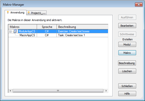

  1. Wählen Sie im Makro-Manager die Registerkarte Anwendung (für Anwendungsmakros) oder die Registerkarte für das Projekt, in dem das Makro gespeichert werden soll (für Dokumentmakros).
  2. Klicken Sie im Dialogfeld Makro-Manager im Bereich Erstellen auf Makro.
    Das Dialogfeld Neues Makro erstellen wird geöffnet.
  3. Geben Sie die folgenden Informationen ein:
    • Geben Sie im Feld Makroname einen Namen ein.
    • Wählen Sie in der Liste Makro in ein übergeordnetes Modul. Die Sprache des übergeordneten Moduls definiert die Sprache des Makros.
    • Geben Sie bei Bedarf im Feld Beschreibung eine kurze Beschreibung des Makros ein.
  4. Klicken Sie auf OK.
    Das neue Makro wird im Makro-Manager unter dem übergeordneten Modul abgelegt.
