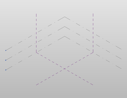

3D-Ebene, auf der Sie Linien zeichnen können, um daraus eine Form zu erstellen. 3D-Referenzebenen werden in der Umgebung für Konzeptentwürfe angezeigt. Diese Ebenen können als Arbeitsebenen festgelegt werden.
Planare Oberfläche, auf der Sie Linien zeichnen können, um daraus eine Form zu erstellen. 3D-Ebenen und 3D-Referenzebenen können als Arbeitsebenen festgelegt werden. Diese Ebenen werden automatisch in der Umgebung für Konzeptentwürfe angezeigt, wenn der Mauszeiger im Zeichenbereich über sie gezogen wird.
