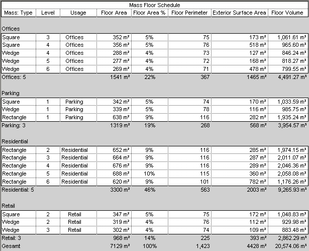

Nach dem Erstellen von Körpergeschossdecken können Sie Bauteillisten dafür erstellen. Benutzen Sie die Bauteilliste zum Zuweisen von Nutzungen oder zur Entwurfsanalyse. Wenn Sie die Form des Körpers ändern, wird die Bauteilliste für die Körpergeschossdecke entsprechend aktualisiert.
So erstellen Sie eine Bauteilliste für eine Körpergeschossdecke
Gruppe Erstellen
Dropdown-Liste Bauteillisten
Wird Körpergeschoss nicht standardmäßig angezeigt, aktivieren Sie Modellkategorien in dieser Ansicht anzeigen. Wählen Sie unter Liste filtern die Option Architektur.
Weitere Informationen erhalten Sie unter Auswählen von Feldern für eine Bauteilliste.
Weitere Informationen erhalten Sie unter Angabe von Bauteillisteneigenschaften.
Die Bauteilliste wird im Zeichenbereich angezeigt. Wenn das Feld Verwendung in der Bauteilliste enthalten ist, können Sie jeder Körpergeschossdecke eine Nutzung zuweisen.
