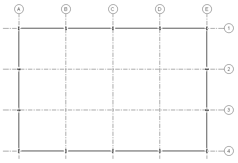

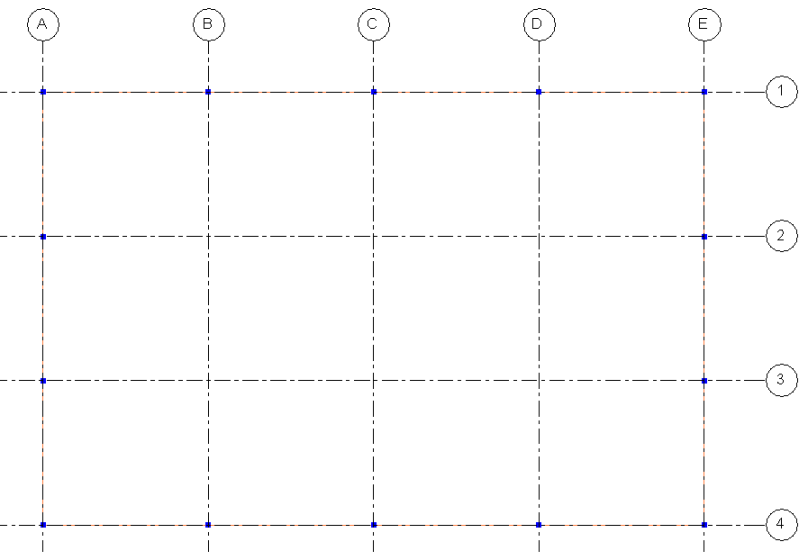

Die Ansichten Level 1 und Level 2 stellen das physikalische Modell dar. Die Ansichten Level 1 - Analytical und Level 2 - Analytical stellen das Berechnungsmodell dar. In den Ansichten wird dasselbe Element jeweils unterschiedlich dargestellt, entsprechend den Anzeigeeinstellungen der Ansicht. In den folgenden Abbildungen wird z. B. dieselbe Verbindung von Stütze und Träger angezeigt; sie unterscheiden sich jedoch aufgrund der unterschiedlichen Einstellungen unter Überschreibungen Sichtbarkeit/Grafiken. Eine Erläuterung der Verwendung von Ansichtsvorlagen, grafischen Überschreibungen und Objektstilen für die Visualisierung von Modellen finden Sie unter Visualisierung.
Level 1 - Draufsicht
Level 1- Analytical - Draufsicht
