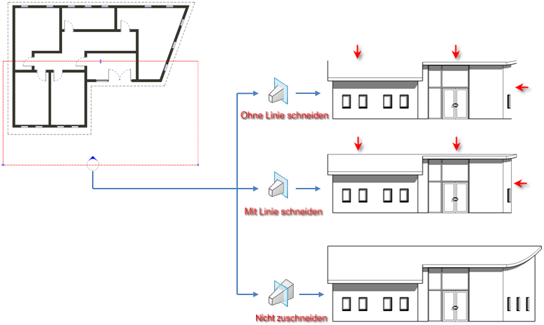

Die folgende Abbildung zeigt die Schnittebene des Modells sowie die entsprechenden Ansichten für die verschiedenen Optionen des Parameters Hintere Schnittebene (Ohne Linie schneiden, Mit Linie schneiden, Nicht zuschneiden).
Das Zuschneiden einer Ansicht, eines Schnitts oder einer Detailausschnittsansicht mithilfe der hinteren Schnittebene hat keinen Einfluss auf nicht-schneidbare Familien und auf Elemente, die in bestimmten Ansichten symbolisch dargestellt werden (z. B. Träger). Sie werden angezeigt und nicht beschnitten.
