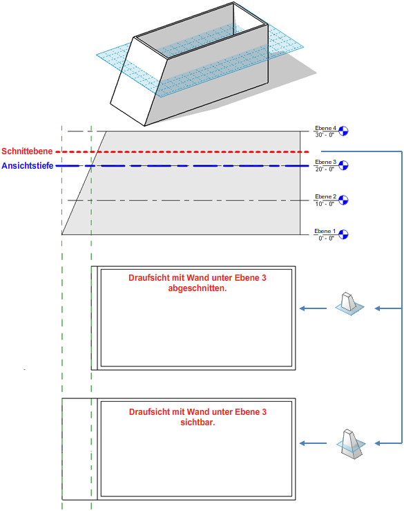

Zuschneiden einer Draufsicht mithilfe der hinteren Schnittebene
Bei Elementen, die sich über mehrere Ebenen erstrecken (z. B. schräge Wände), empfiehlt es sich, die Draufsicht an der hinteren Schnittebene zu beschneiden. Wenn die Wand in der Draufsicht nur so weit sichtbar sein soll, wie sie im Ansichtsbereich von Ebene 3 erscheint, können Sie die Wand mithilfe des Parameters Höhenschnitt beschneiden.
Diese Funktion wird durch den Parameter Höhenschnitt der Draufsicht aktiviert. Die hintere Schnittebene wird durch den Parameter Ansichtstiefe definiert, der zu den Eigenschaften Ansichtsbereich der Ansicht gehört.

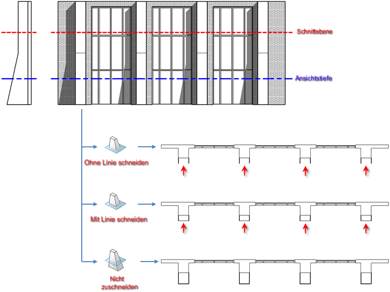

Die folgende Abbildung zeigt die hintere Schnittebene.
Die folgende Abbildung zeigt die Schnittebene und die Ansichtstiefe des Modells sowie die entsprechenden Draufsichten für die verschiedenen Optionen des Parameters Höhenschnitt (Zuschneiden ohne Linie, Zuschneiden mit Linie, Nicht zuschneiden).
Planbereiche berücksichtigen die Parametereinstellung Höhenschnitt der übergeordneten Ansicht, folgen jedoch ihren eigenen Ansichtsbereichseinstellungen.
Das Zuschneiden einer Draufsicht mithilfe der hinteren Schnittebene hat keinen Einfluss auf nicht-schneidbare Familien und auf Elemente, die in bestimmten Ansichten symbolisch dargestellt werden (z. B. Trägersysteme). Sie werden angezeigt und nicht beschnitten.
