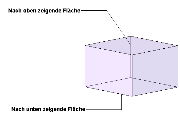

    Tipps
    • Wählen Sie nicht sowohl aufwärts als auch abwärts gerichtete Flächen für dasselbe Dach aus.
    • Wenn Ihre Dachelemente sowohl aufwärts als auch abwärts gerichtete Flächen umfassen sollen, teilen Sie den Körper in zwei Flächen auf, sodass jede Fläche vollständig nach oben oder nach unten gerichtet ist. Erstellen Sie dann Dächer aus den nach unten gerichteten und dann aus den nach oben gerichteten Flächen.
