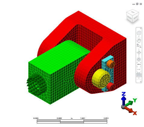

Das Modell wurde bereits vernetzt und mit folgenden Materialien, Belastungen und Abhängigkeiten konfiguriert:

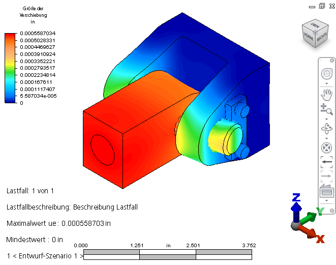

Zunächst überprüfen Sie die Verschiebungsergebnisse. Wie Sie sehen, werden die Größenwerte der Verschiebung bereits vorgabemäßig in der Ergebnisumgebung angezeigt.
  1. Die Verschiebungsergebnisse sollten wie folgt aussehen:

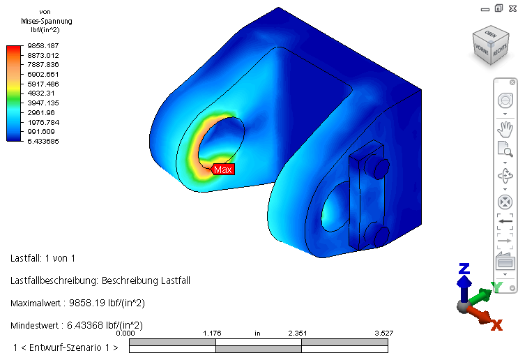

  2. Klicken Sie auf Ergebniskonturen Spannung von Mises.
  3. Zur Ermittlung der maximalen Spannung klicken Sie auf Ergebnisse abfragen Sonden Maximum.

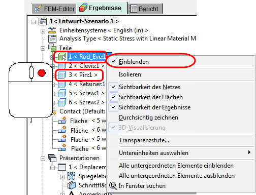

Nun müssen Sie den Stangenkopf und die Bolzenteile ausblenden, um zu sehen, wo die Maximalspannung auftritt.

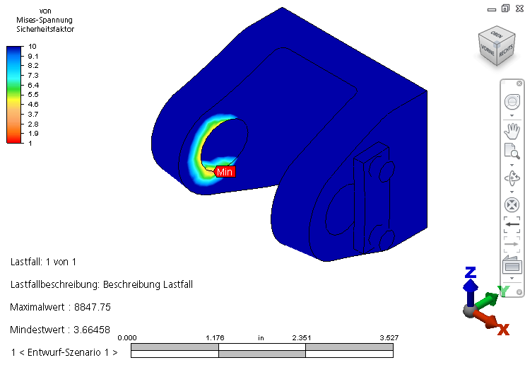

Betrachten wir nun den Sicherheitsfaktor basierend auf der Streckgrenze von ASTM - A36 Stahl (36000 psi). Zur Veranschaulichung dieser Ansicht sollten Sie die Legende ändern.
  1. Klicken Sie auf Ergebniskonturen Spannung Sicherheitsfaktor. Die zulässige Spannung wird automatisch auf die Streckgrenze des verwendeten Materials gesetzt.
  2. Klicken Sie auf Ergebniskonturen Einstellungen Eigenschaften der Legende.
  3. Öffnen Sie die Registerkarte Skalierung des Dialogfelds Anzeigeeinstellungen.
    • Deaktivieren Sie Wertebereich automatisch berechnen.
    • Geben Sie in das Feld Niedrig 1 und in das Feld Hoch 10 ein.
    • Klicken Sie auf OK.
      Anmerkung: Die Farbbereiche werden für die Ergebnisse zum Sicherheitsfaktor umgekehrt. (Rot zeigt den Minimal- und Blau den Maximalwert an.)
  4. Klicken Sie auf Ergebnisse abfragen Sonden Maximum, um die Untersuchung des Maximalergebnisses zu deaktivieren.
    • Klicken Sie auf Ergebnisse abfragen Sonden Minimum, um den Punkt im Modell mit dem kleinsten Sicherheitsfaktor zu markieren. So sollte es aussehen:
