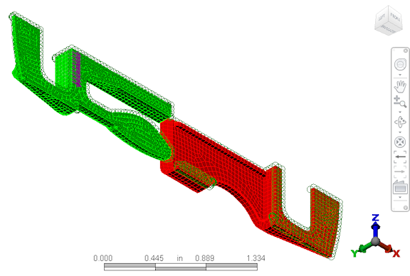

  1. Suchen Sie die Datei Snap-Fit-Clip.ach in Ihrem Windows-Dateibrowser, und doppelklicken Sie darauf, um Simulation Mechanical 360 zu starten.
    • Sie werden aufgefordert, den Ordner für die extrahierten Modelldateien auszuwählen. Vorgabegemäß ist der Ordner ausgewählt, in dem sich die Archivdatei befindet.
    • Klicken Sie auf OK. Das Modell wird in der FEA-Editorumgebung geöffnet und sollte wie folgt aussehen:
      Das Modell wurde bereits vernetzt und mit folgenden Materialien, Abhängigkeiten, Kontaktpaaren und Analyseparametern konfiguriert:
      • Netzgröße: 0.04 Zoll
      • Material: Kunststoff - Polycarbonat (gegossen), beide Bauteile
      • Abhängigkeiten:
        • Zwangsverschiebung von 1.225 Zoll in X-Richtung für Bauteil 1 (gekennzeichnet durch violette Pfeile)
        • Abhängigkeit von der Verschiebung in X-Richtung für ebene rechteckige Fläche an Bauteil 2 (entspricht der Position der Zwangsverschiebung an Bauteil 1)
        • Y-Symmetrieabhängigkeit für Flächen entlang der XZ-Ebene
        • Z-Symmetrieabhängigkeit für Flächen entlang der XY-Ebene
      • Allgemeiner Fläche-Fläche-Kontakt: Definiert zwischen zueinander gehörenden Kontaktflächenpaaren
      • Ereignisdauer: 1 Sekunde
      • Anzahl der Zeitschritte: 25

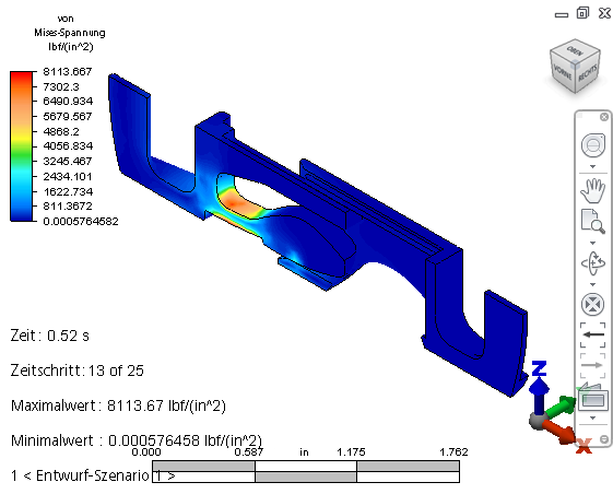

Die Größenwerte der Verschiebung werden vorgabemäßig angezeigt. Zusätzlich werden Sie die Von Mises-Spannungsergebnisse anzeigen und diese animieren. Danach werden Sie den Zeitverlauf bis zur maximalen Von Mises-Spannung darstellen.
Klicken Sie auf Ansicht Sichtbarkeit Lasten und Abhängigkeiten, um die Last- und Abhängigkeitssymbole auszublenden.
  1. Klicken Sie auf Ergebniskonturen Spannung von Mises.
  2. Klicken Sie auf Ergebniskonturen Optionen für Lastfall Lastfall Mitte, um die Spannungen zur Mitte der Ereignisdauer anzuzeigen. So sollte es aussehen:
    Anmerkung: Mit den Befehlen Weiter und Zurück können Sie auch durch die einzelnen Zeitschritte navigieren.
  3. Klicken Sie auf Ergebniskonturen Aufnahmen Starten. Die Ergebnisse werden durchgehend animiert. Vorgabegemäß wird der Legendenbereich automatisch bei jedem Zeitschritt aktualisiert, so dass nahezu jeder Frame mit dem vollständigen Farbspektrum von Blau bis Rot angezeigt wird.
    • Klicken Sie auf Ergebniskonturen Aufnahmen Beenden, um die Animation zu beenden.

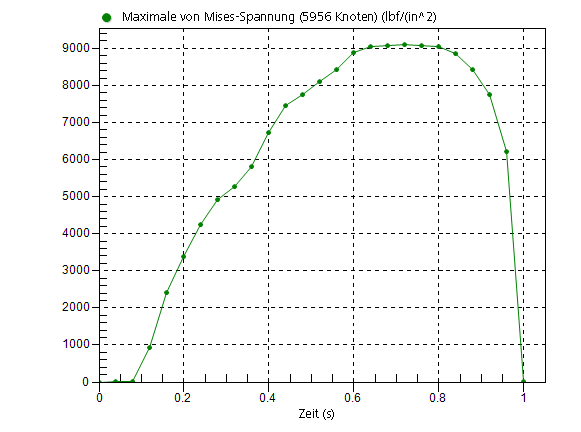

  4. Klicken Sie auf Auswahl Auswählen Alle, um alle Flächenknoten des Modells auszuwählen. Dieser Befehl befindet sich im Pullout-Bereich der Gruppe Auswählen.
  5. Klicken Sie mit der rechten Maustaste in den Anzeigebereich, und wählen Sie den Befehl Neuen Graph bearbeiten aus dem Kontextmenü.
    • Wählen Sie im Dialogfeld Kurve bearbeiten in der Dropdown-Liste Mehrere Knoten die Option Maximum. Jeder Datenpunkt im resultierenden Diagramm zeigt die maximale Spannung zu jedem Zeitschritt. Aus diesem Grund können verschiedene Datenpunkte unterschiedliche Modellpositionen darstellen.
    • Klicken Sie auf das rote X () rechts oben im Dialogfeld Kurve bearbeiten , um das Dialogfeld zu schließen. Das Diagramm wird angezeigt:
