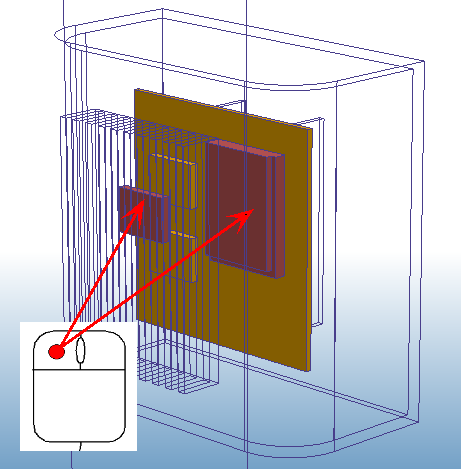

Blenden Sie das Gehäuse und das interne Luftteil aus.
Wählen Sie das Empfangsgerät und den oberen Chip aus.
Öffnen Sie das Schnellbearbeitungs-Dialogfeld Materialien auf EINE der folgenden Arten:
Geben Sie im Schnellbearbeitungs-Dialogfeld Material Typ = Festkörper ein.
Name = Silizium
Klicken Sie auf Anwenden.
