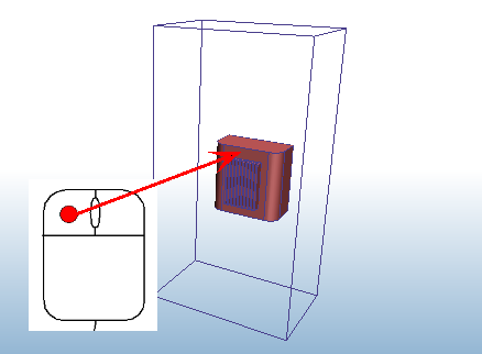

Klicken Sie zum Anzeigen aller Teile mit der mittleren Maustaste in das Grafikfenster (neben dem Modell).
