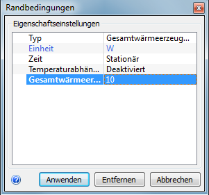

Gesamtwärmeerzeugung am Transformator
Haben Sie Fragen zum Vornehmen von Einstellungen?
Blenden Sie das Gehäuse und das Luftteil aus.
Wählen Sie den Transformator aus.
Öffnen Sie das Schnellbearbeitungs-Dialogfeld Randbedingungen mit EINER der folgenden Möglichkeiten:
Typ = Gesamtwärmeerzeugung
Einheiten = W
Gesamtwärmeerzeugung = 10
Klicken Sie auf Anwenden.
