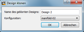

Klicken Sie mit der rechten Maustaste auf Design 1, und wählen Sie Klonen....
Geben Sie Design 2 als Designnamen ein, und wählen Sie manifold-02 als Konfiguration.
Klicken Sie auf OK.

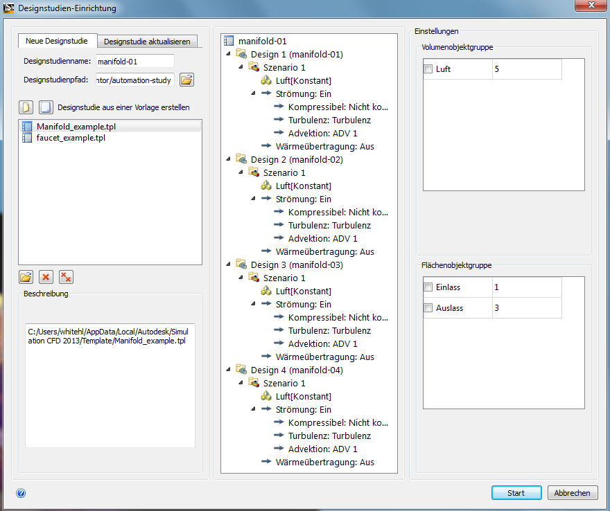

Anmerkung: Die Designstudie sollte der folgenden Abbildung entsprechen:
Klicken Sie auf Starten, um die Designstudie in Autodesk Simulation CFD zu erstellen.
