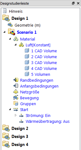

Die Designstudie wurde in Autodesk Simulation CFD erstellt und umfasst vier Designs. Jedes Design hat ein Szenario, das durch Randbedingungen und Materialien vollständig definiert ist:

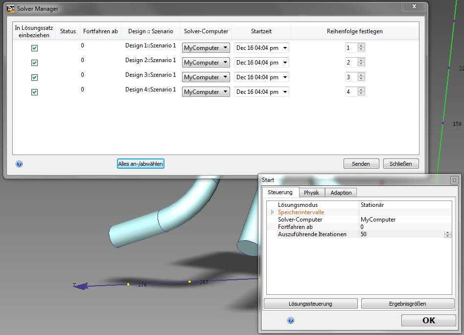

Um den Solver-Manager zu öffnen, klicken Sie mit der rechten Maustaste außerhalb des Modells, und wählen Sie Solver-Manager....
Klicken Sie auf die Schaltfläche Alles an-/abwählen, sodass alle beim Start ausgeführt werden.
Anmerkung: Ein Szenario führt vorgabemäßig 100 Iterationen aus.
Um die Anzahl von Iterationen zu verringern und damit die Ausführungszeit zu verkürzen, klicken Sie auf einen Szenarionamen, und nehmen Sie die gewünschten Änderungen im Solver-Dialogfeld vor. Klicken Sie auf OK.
Wiederholen Sie die Schritte bei Bedarf für alle Szenarios.
Klicken Sie auf Senden, um die Analysen zu starten.
Anmerkung: Die vier Szenarios werden in der Reihenfolge ausgeführt, die durch den Parameter Reihenfolge festlegen definiert wurde.

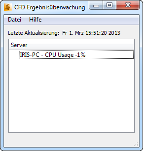

Um den Status der einzelnen Szenarios anzuzeigen, klicken Sie auf Ergebnisüberwachung unter Konfiguration(Registerkarte) > Simulation (Gruppe):
Weitere Informationen zur Ergebnisüberwachung...
