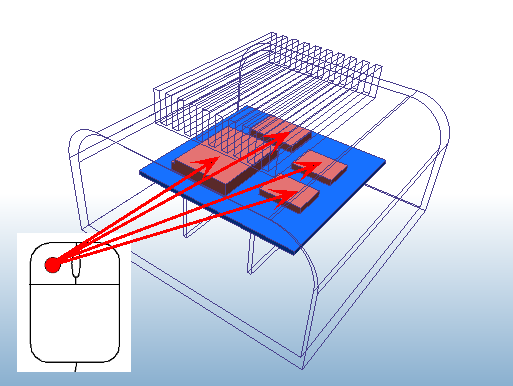

Zuweisen des Materials Silizium zu Chips und zum Empfangsgerät
Haben Sie Fragen zum Vornehmen von Einstellungen?
Blenden Sie die innere Luft aus.
Wählen Sie die drei Chips und das Empfangsgerät aus.
Öffnen Sie das Schnellbearbeitungs-Dialogfeld Materialien auf EINE der folgenden Arten:
Geben Sie im Schnellbearbeitungs-Dialogfeld Material Typ = Festkörper ein.
Name = Silizium
Klicken Sie auf Anwenden.
