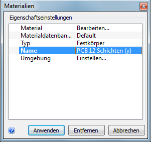

Öffnen Sie das Schnellbearbeitungs-Dialogfeld Materialien auf EINE der folgenden Arten:
- Klicken Sie im Werkzeugkasten auf Bearbeiten:
- Klicken Sie auf Bearbeiten in der kontextabhängigen Gruppe Materialien:
Geben Sie im Schnellbearbeitungs-Dialogfeld Material Typ = Festkörper ein.
Name = PCB_12-Layer(Y)
Klicken Sie auf Anwenden.
Anmerkung: Das angewendete Material ist ein Festkörper mit einer Leitfähigkeit, die einer 12-Schicht-Leiterplatte entspricht. Eine alternative Methode wäre, ein Leiterplattenmaterial zu erstellen und die Schichten und den Kupferanteil mithilfe des Leiterplatten-Materialeditors zu definieren.
