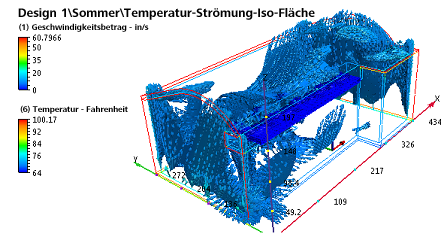

Beim Sommerszenario herrschen an der Vorderseite des Besuchers ziemlich angenehme Temperaturen.

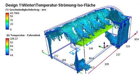

Der Rücken wird jedoch ziemlich kalt. Dagegen herrschen im Winterszenario am Rücken des Besuchers angenehmere Temperaturen:

Die Strömungsergebnisse für das Sommerszenario zeigen einen starken Luftstrom, der auf den Rücken des Besuchers auftrifft. Im Winterszenario steigt die warme Luft nach oben und zirkuliert in der Halle, bevor sie auf den Besucher trifft:
