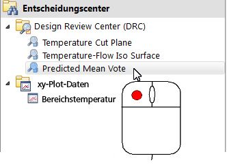

1. Klicken Sie im Entscheidungscenter auf PMV-Wert (Predicted Mean Vote).

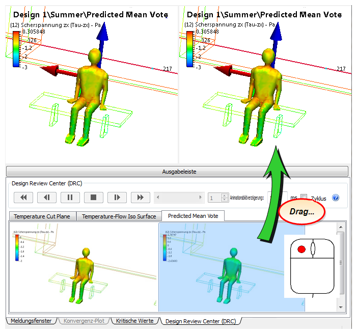

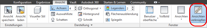

2. Als Vorbereitung zur Seite-an-Seite-Navigation klicken Sie auf Ansichten verknüpfen (auf der Registerkarte Ansicht), damit beide Ansichtsfenster gemeinsam verschoben werden.

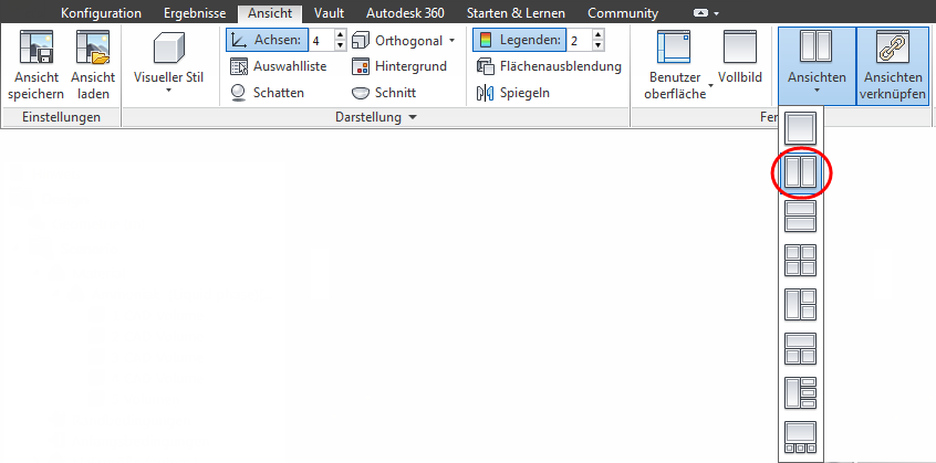

3. Teilen Sie die Ansicht in zwei Ansichtsfenster. Dazu klicken Sie auf Ansicht (Registerkarte) > Fenster (Gruppe) > Ansichtsfenster. Wählen Sie die Option für vertikal geteilte Zeilen:

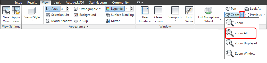

4. Wenn das Bild stark vergrößert ist, klicken Sie auf Ansicht (Registerkarte) > Navigieren (Gruppe) > Zoom > Alles, um es wieder zu verkleinern. (Drehen Sie alternativ einfach des Mausrad.)
5. Navigieren Sie das Modell so, dass sich der Besucher in der Mitte des Ansichtsfensters (siehe Abbildung unten) befindet. Ziehen Sie das Bild aus Winter in die Ansicht auf der rechten Seite.

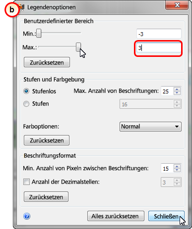

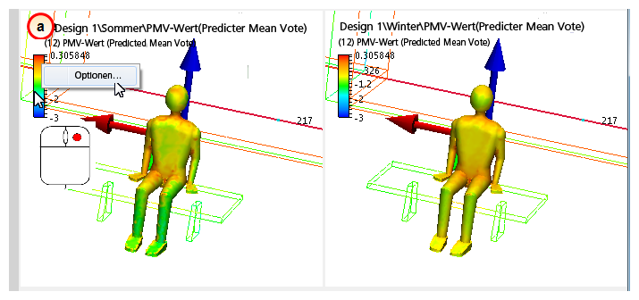

6. Der vorgabemäßige Legendenbereich wird automatisch über den Bereich der PMV-Werte ausgedehnt, die in den Szenarios der Designstudie enthalten sind. Um die Aussagekraft des Ergebnisbilds zu erhöhen, ändern Sie den Bereich, sodass er die gesamte PMV-Skala umfasst:

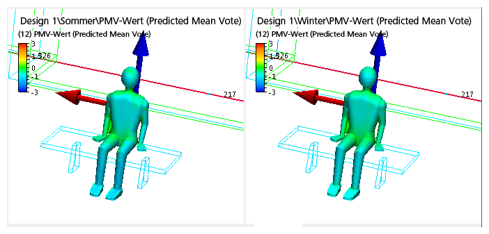

7. Vergrößern und vergleichen Sie die PMV-Werte vorn am Besucher.
Anmerkung: Das linke Bein des Besuchers im Sommerszenario ist ziemlich niedrigen Temperaturen ausgesetzt. Dagegen sind die Temperaturen an der Vorderseite des Besuchers im Sommer- und Winterszenario angenehm. Nun muss noch die Rückseite untersucht werden...

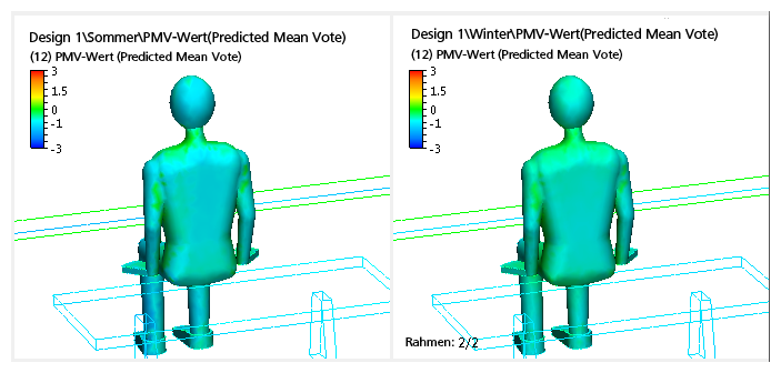

8. Drehen Sie das Modell, um die PMV-Werte am Rücken des Besuchers zu sehen.
Anmerkung: Hier ist ein großer Unterschied zwischen Sommer- und Winterszenario zu erkennen. Beim Sommerszenario bewegen Sie die Werte für den Rücken des Besuchers zwischen kühl und kalt. Diese Temperaturen wären nur nach Ausübung schwerer körperlichen Aktivitäten akzeptabel, sind jedoch unangenehm, wenn man unbeweglich auf einer Bank sitzt. Beim Winterszenario bewegen Sie die Werte für den Rücken des Besuchers zwischen neutral und etwas kühl, welche wahrscheinlich als ziemlich angenehm empfunden werden.
