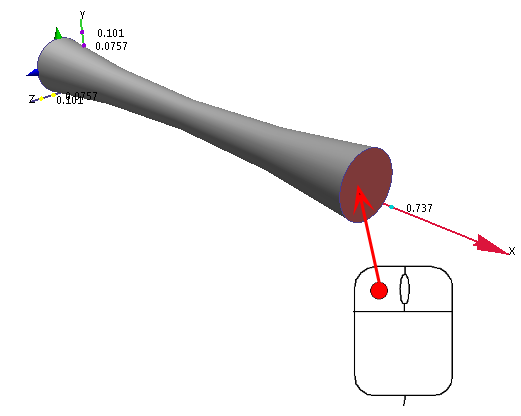

Wählen Sie den Auslass aus.

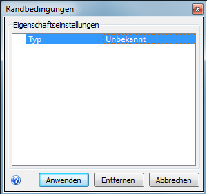

Öffnen Sie das Schnellbearbeitungs-Dialogfeld Randbedingungen mit EINER der folgenden Möglichkeiten:
Typ = Unbekannt
Klicken Sie auf Anwenden.
