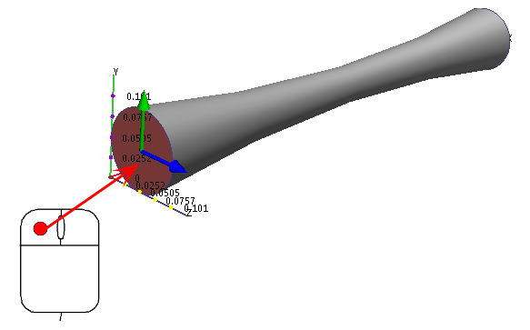

Wählen Sie den Einlass aus.

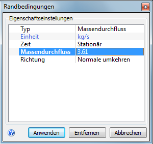

Öffnen Sie das Schnellbearbeitungs-Dialogfeld Randbedingungen mit EINER der folgenden Möglichkeiten:
Typ = Massendurchfluss
Einheit = kg/s
Massendurchfluss = 3.61
Klicken Sie auf Anwenden.
