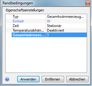

Klicken Sie mit der rechten Maustaste in das Grafikfenster, und wählen Sie Gruppe. Wählen Sie die Gruppe medium chips aus.
Öffnen Sie das Schnellbearbeitungs-Dialogfeld Randbedingungen mit EINER der folgenden Möglichkeiten:
Typ = Gesamtwärmeerzeugung
Einheiten = W
Gesamtwärmeerzeugung = 3
Klicken Sie auf Anwenden.
