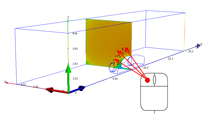

Klicken Sie mit der rechten Maustaste auf die Ebene, und klicken Sie auf Partikelspuren....
Klicken Sie auf Punkte hinzufügen, und klicken Sie auf mehrere Punkte auf der Ebene.
Anmerkung: Dies sind die Anfangspunkte für die Spur. Eine Spur durchläuft jeden ausgewählten Punkt, nach oben und unten auf der Schnittebene.

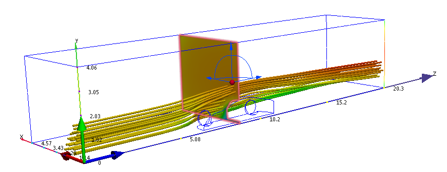

Klicken Sie auf Partikelspursatz hinzufügen, um die Partikelspuren anzuzeigen.

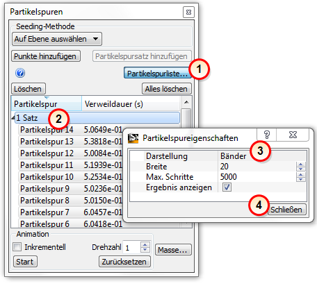

So ändern Sie die Spurdarstellung zu Multifunktionsleisten
  1. Klicken Sie auf Partikelspurliste....
  2. Klicken Sie mit der rechten Maustaste auf Einstellen, und wählen Sie Eigenschaften einstellen....
  3. Ändern Sie die Darstellung in Multifunktionsleisten.
  4. Klicken Sie auf Schließen.

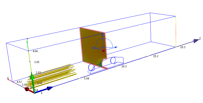

Um die Animation zu starten, klicken Sie auf die Schaltfläche Start. Aktivieren Sie das Kästchen Inkrementell.

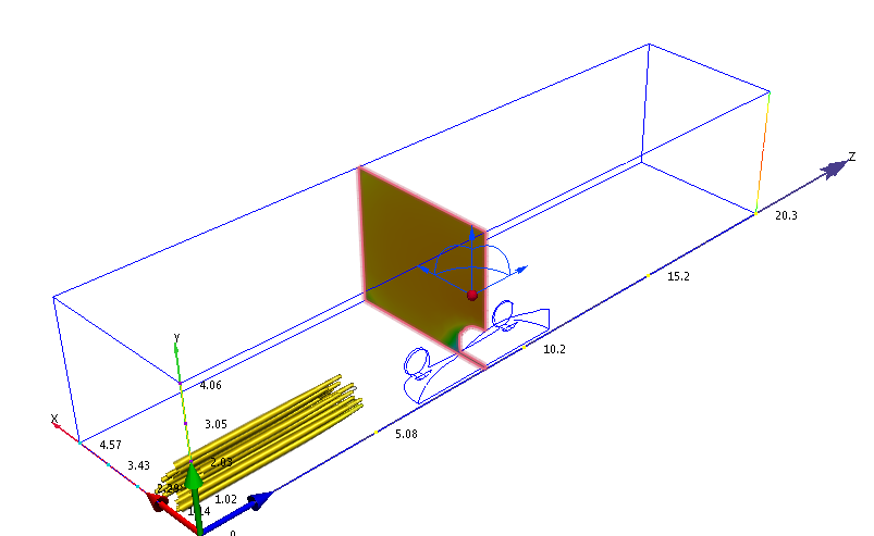

Anmerkung: Die Bänder werden entsprechend der Rotation der Strömung um die Bewegungsrichtung gedreht. Mithilfe der Bänder können Sie die Richtungsänderungen der Strömung nachvollziehen, insbesondere beim Auftreffen auf die Front des Wagens und im Wirbel.
Ändern Sie die Darstellung in Kometen.
