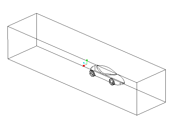

In diesem Lernprogramm werden die um einen Sportwagen auftretenden Strömungen untersucht. Das Analysemodell besteht aus dem Windkanal (Luftvolumen), aus dem der Wagen ausgeschnitten wird:

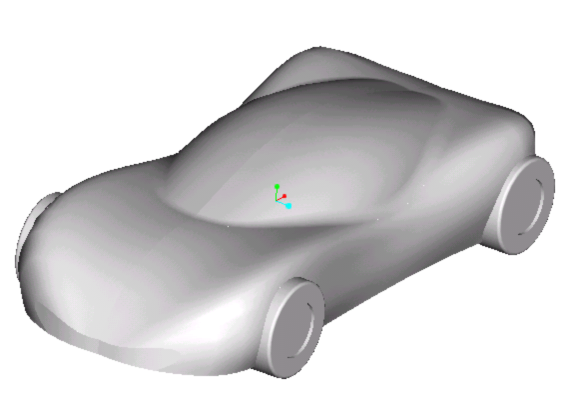

Hier sehen Sie das Auto:
Beachten Sie, dass das Auto selbst nicht im Modell enthalten ist, sondern nur als Ausschnitt aus dem Windkanal.
Luft strömt bei 80 mph über das Auto im Windkanal. Sie schneiden das Modell in die Hälfte und verwenden Symmetrie, um den Gesamtanalyseumfang zu reduzieren.
