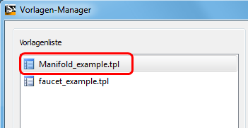

Starten Sie Autodesk Simulation CFD. Erweitern Sie die Gruppe Starten, und klicken Sie auf Vorlagen.
Klicken Sie auf die Schaltfläche Erstellen..., um eine leere Vorlage zu erstellen.
An der Eingabeaufforderung geben Sie als Vorlagenname Verteiler-Beispiel ein.
Die Vorlage wird unter users\user.name\AppData\Local\Autodesk\Simulation CFD 2014\Template gespeichert.
Klicken Sie in der Vorlagenliste mit der linken Maustaste auf Verteiler-Beispiel.tpl.

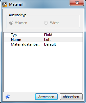

So erstellen Sie das Material Luft
Klicken Sie mit der rechten Maustaste auf Szenario 1. Wählen Sie Material hinzufügen...
Im Material-Schnellbearbeitungs-Dialogfeld: Typ = Fluid
Name = Luft
Klicken Sie auf Anwenden.

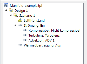

Anmerkung: Die Standard-Solver-Einstellungen sind für diese Designstudie geeignet.
Anmerkung: Die Vorlage sollte der folgenden Abbildung entsprechen:
