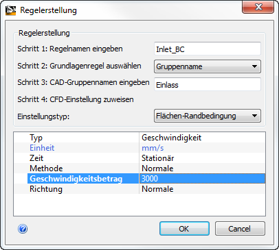

Anmerkung: So erstellen Sie eine Regel für die Einlass-Randbedingung:
Klicken Sie auf *** Klicken, um eine Regel zu erstellen***.
Schritt 1: Geben Sie als Regelnamen "Einlass-RB" ein.
Schritt 2: Wählen Sie für die Grundlagenregel Gruppenname aus.
Schritt 3: Geben Sie "Einlass" als Gruppennamen ein.
Schritt 4: Wählen Sie Flächen-Randbedingung als Einstellungstyp aus.
Typ = Geschwindigkeit
Einheiten = mm/s
Geschwindigkeitsbetrag = 3000
Klicken Sie auf OK.

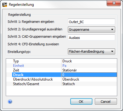

Anmerkung: So erstellen Sie eine Regel für die Auslass-Randbedingung:
Schritt 1: Geben Sie als Regelnamen "Auslass-RB" ein.
Schritt 3: Geben Sie "Auslass" als Gruppennamen ein.
Typ = Druck
Einheit = Pa; Druck = 0
Klicken Sie auf OK.

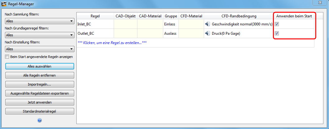

Aktivieren Sie für beide Regeln das Kästchen Anwenden beim Start.
Schließen Sie das Dialogfeld Regel-Manager.
