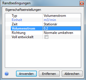

Zuweisen der Randbedingung Volumenstrom zum Einlass
Klicken Sie auf Randbedingungen auf der Registerkarte Konfiguration:
Haben Sie Fragen zum Vornehmen von Einstellungen?
Wählen Sie den Einlass aus.
Öffnen Sie das Schnellbearbeitungs-Dialogfeld Randbedingungen mit EINER der folgenden Möglichkeiten:
Typ = Volumenstrom
Einheit = m3/min
Volumenstrom = 0.2
Klicken Sie auf Anwenden.
