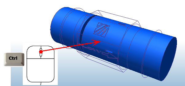

Blenden Sie den Volumenstrom aus.

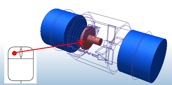

Wählen Sie den Teller aus.
Öffnen Sie das Schnellbearbeitungs-Dialogfeld Materialien auf EINE der folgenden Arten:
Geben Sie im Schnellbearbeitungs-Dialogfeld Material Typ = Festkörper ein.
Name = Aluminium
Klicken Sie auf Anwenden.
