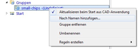

Klicken Sie auf der Designstudienleiste mit der rechten Maustaste auf die Gruppe small-chips, und wählen Sie Nach Namen hinzufügen.
Aktivieren Sie im Dialogfeld "Nach Namen hinzufügen" das Kästchen "Regulärer Ausdruck". Geben Sie S-CHIP ein. (Die Groß- und Kleinschreibung muss beachtet werden.)
Klicken Sie auf OK.
