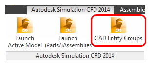

Klicken Sie auf das Symbol CAD-Objektgruppen in der Gruppe Autodesk Simulation CFD:

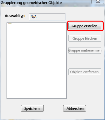

Klicken Sie auf Gruppe erstellen.

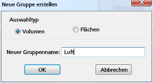

Wählen Sie Volumen. Geben Sie "Luft" als Gruppennamen ein.
Klicken Sie auf OK.

Klicken Sie auf die Gruppe Luft, und wählen Sie die fünf Teile im Modell aus.
Klicken Sie auf Speichern.
Anmerkung: Sämtliche Teile wurden in dieselbe Gruppe platziert, da sie alle das gleiche Material aufweisen. Wenn einem oder mehreren Teilen ein anderes Material zugewiesen wäre, müsste es bzw. müssten sie einer anderen Gruppe hinzugefügt werden.
