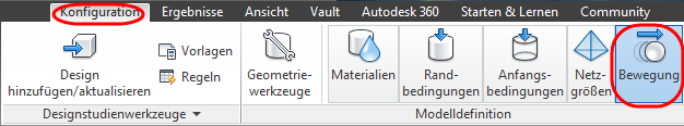

Klicken Sie auf Bewegung auf der Registerkarte Konfiguration:

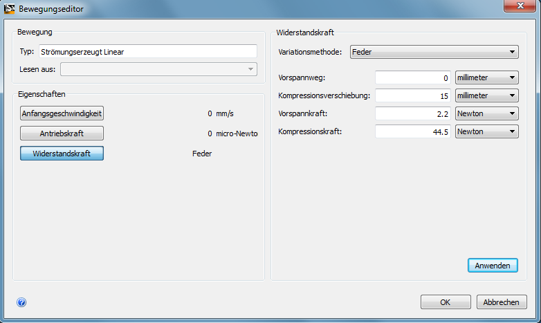

Klicken Sie auf Bearbeiten, um den Bewegungseditor zu öffnen.
Anmerkung: So definieren Sie die Parameter der Widerstandsfeder werden im Bewegungseditor
Klicken Sie auf die Schaltfläche Widerstandskraft.
Variationsmethode = Feder
Vorspannweg = 0 mm
Kompressionsverschiebung = 15 mm
Vorspannkraft = 2.2 Newton
Kompressionskraft = 44.5 Newton
Klicken Sie auf Anwenden.
Klicken Sie auf OK.
