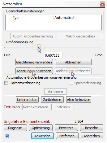

Zuweisen und Verfeinern des Netzes für Volumenstrom und Teller
In diesem Schritt wird die Netzverteilung mithilfe der automatischen Netzgrößenbestimmung zugewiesen. Anschließend wird das Netz auf dem Strömungskanal und dem Teller verfeinert. Hierdurch wird sichergestellt, dass das Netz für die Bewegungsanalyse geeignet ist.
Haben Sie Fragen zum Vornehmen von Einstellungen?
Wenden Sie die automatische Netzgrößenbestimmung auf EINE der folgenden Arten an:
Blenden Sie die Rohrwand aus.
Wählen Sie den Volumenstrom aus.
Blenden Sie den Volumenstrom aus.
Wählen Sie den Teller aus.
Führen Sie zum Ändern der Netzgröße EINEN der folgenden Schritte aus:
Verschieben Sie den Regler Größenanpassung auf ca. 0.6.
Klicken Sie auf Änderungen anwenden.
Klicken Sie auf Änderungen verbreiten.
