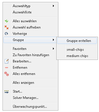

Anmerkung: Für die Gruppe der Leiterplattenteile wurde die Methode mittels direkter Auswahl verwendet.
Blenden Sie das Gehäuse und die Luftteile aus.
Wählen Sie die drei Leiterplattenteile aus.
Klicken Sie mit der rechten Maustaste, und wählen Sie Gruppe > Gruppe erstellen aus dem Menü.
Geben Sie als Gruppennamen PCB ein. Behalten Sie den Gruppentyp Geometrisch bei.
Klicken Sie auf OK.
Anmerkung: Die Leiterplattengruppe wird erstellt, und mit den drei ausgewählten Leiterplattenteilen gefüllt.
