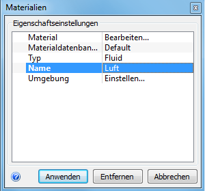

Wählen Sie das Teil aus.
Öffnen Sie das Schnellbearbeitungs-Dialogfeld Materialien auf EINE der folgenden Arten:
Im Material-Schnellbearbeitungs-Dialogfeld: Typ = Fluid
Name = Luft

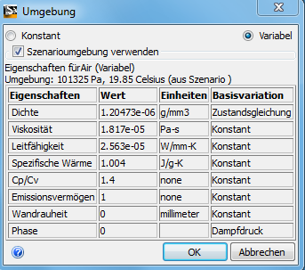

Damit die Lufteigenschaften abhängig vom Druck variieren, klicken Sie in der Zeile Umgebung auf Bearbeiten.... Wählen Sie im Dialogfeld Materialumgebung die Option Variabel, und klicken Sie auf OK.
Klicken Sie auf Anwenden.
