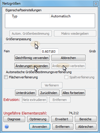

Verfeinern des Netzes an und auf dem Projektil
Anmerkung: Da die Geometrie einfach ist, muss die Vorgabenetzverteilung um das Projektil verfeinert werden.
Haben Sie Fragen zum Vornehmen von Einstellungen?
Wählen Sie das Projektil und den Verfeinerungsbereich aus.
Führen Sie zum Ändern der Netzgröße EINEN der folgenden Schritte aus:
Verschieben Sie den Regler Größenanpassung auf 0.2.
Klicken Sie auf Änderungen anwenden.
Klicken Sie auf Änderungen verbreiten.
