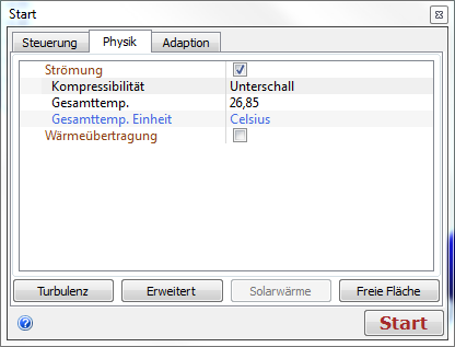

Klicken Sie auf die Registerkarte Physik.
Strömung = Ein
Kompressibilität = Kompressibel
Gesamttemp. =162
Gesamttemp.-Einheit = Celsius
Klicken Sie auf die Registerkarte Steuerungen.
Auszuführende Iterationen = 500
Klicken Sie auf die Schaltfläche Ergebnisgrößen.
Aktivieren Sie die Ausgabe der Mach-Zahl, indem Sie Mach-Zahl auswählen. Klicken Sie auf OK.
Klicken Sie zum Starten der Analyse auf die Schaltfläche Start.
